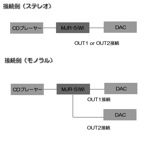

Une autre solution est l’insertion d’un équipement de réduction de jitter comme le McAUDI MJR-5W entre le dock (ou un lecteur CD de bas de gamme) et le DAC :
http://www.mcaudi.co.jp/product/mjr5/mjr5.html

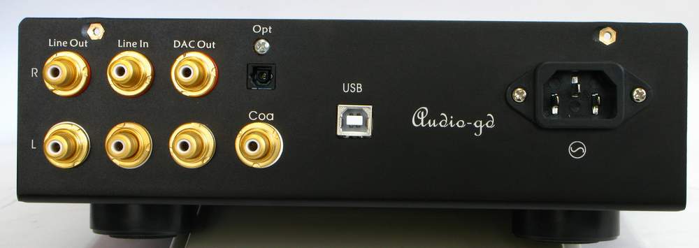

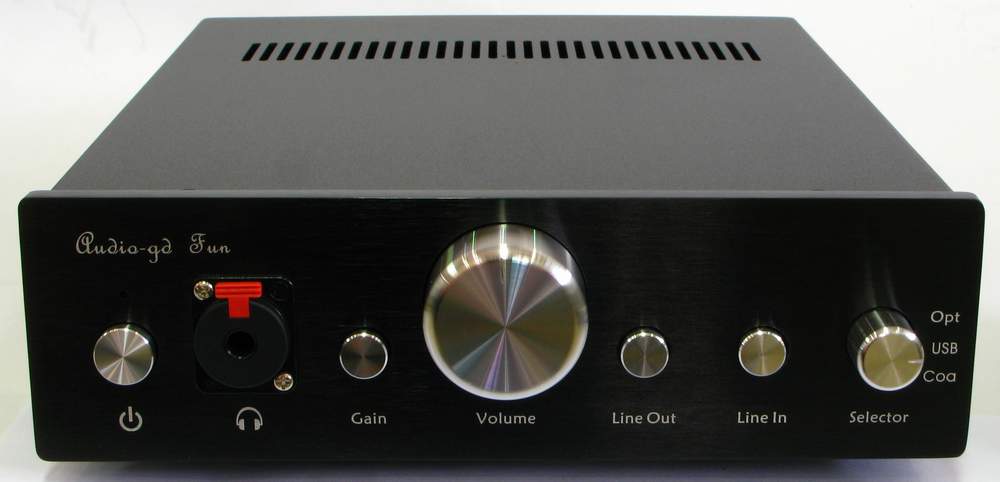

Il a finalement pris le DAC Audio-gd Fun (382 us$).
http://www.audiophilefr.com/Site/forum2 … t7969.html
